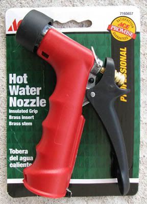

Este é o bico perfeito, na minha opinião. Revestido de plástico para que seja mais fácil de usar em climas frios e tem uma gola de borracha ao redor da saída para evitar danos se entrar em contato com a pintura. Acabei de comprar isso para substituir o meu velho e gasto.
